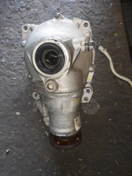

    По каталогу бьется редуктор с номером VIN:vv33719

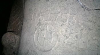

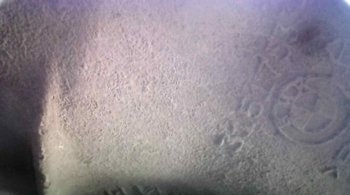

    Залезли эндоскопом
    Получается там стоит 31517533433
    Ищу этот номер
    Нахожу вот такой редуктор с VIN WBAVM92060VL66802
    Тот же самый номер на фото 31517533433
    Но у него по каталогу
    Как так то ? Бензинка и дизель разные должны быть редуктора с разным передаточным числом
    А номера блин одни и те же. На фото

    короче номер правильный на бумажной бирке, которая отваливается на раз два.
