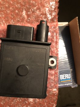

    День добрый, если кто-то сталкивался с подобным, то пните в нужном направлении.
    Суть проблемы: после замены свечей накала и собственно самого блока, осталась ошибка по первой свечи. После повторной разборки и замены наконечника (был сломан, свечу выкручивались , она рабочая) однако теперь выдает ошибки по всем свечам и самому блоку. Пробовал подключать новый блок накала, ошибки те же самые.
    Е60 530d 2004г.

    Напряжение приходит везде ?

    Не проверял, но если свечи рабочие, то наверное приходит, до замены наконечника ошибка была только по первой свечи .(Собственно заменён был только сам корпус наконечника ) Заводится нормально, можно сказать, что с пол пинка.
    Силовой кабель приходящий на реле выглядит как новый .

    Не совсем понятно свечи " рабочие " или ты их выкручивал , проверял и они работают..
    Мотор М57 .
    Менял все 6 свечей ?

    Да, менял шесть свечей и реле, выкручивал только первую свечу по которой изначально была ошибка.
    мотор М57N

    Может где массы нет!?:shock:
    Похоже надо не трогать пока нормально заводится;)

    Если 100 % уверен в свечах и блоке , то смотри , что на шине диагностики ещё .
    Там вроде генератор , ibs ..

    Какой блок поставил? Какие свечи?

    Свечи такой же фирмы

    Выкинь этот бллок на помойку, не работают они, только оригинал, а свечи беру можно ставить. Я один раз поставил блок беру, так машина даже не заводилась от него

    :eek: Как это?? Уже правда второй раз меняю, на предыдущем (был такой же) года четыре откатал…
