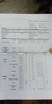

    Вот мои данные, подскажите, что тут поправить?

    Ценник не ласковый. Почему-то 20-ый кузов кривой какой-то у всех. Погляди вон сверху, развал на левом переднем колесе в плюсе.:facepalm: На моей левое ноль, правое минус 25 примерно. Думал подоткнуть налево опору минус 30. Или не стОит? Как думаешь?

    Ребят, что думаете насчет моего развала? чуть выше выкладывал скан. Делали официалы без нагрузки...
    Еще вопрос к вам что за полосы черные скраю слева и справа на резине появляются, после езды. Это из за развала???? IMG20180529123438.jpg IMG20180529123427.jpg
