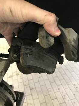

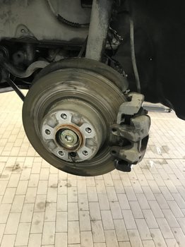

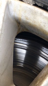

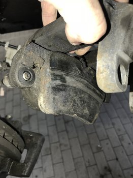

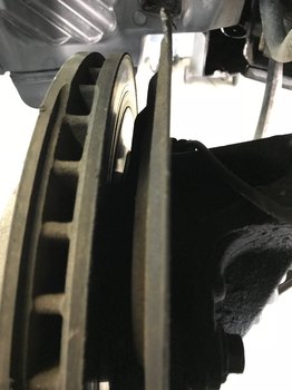

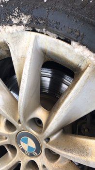

    Всем привет. Купил Х3 в апреле 2017 года, новый, салон Авилон.
    Сейчас пробег 23000км.
    Все ТО у официалов.
    На днях обнаружил, что на одном диске (передний левый) повреждения. Остальные диски идеальные.
    Записался к оф.дилеру на диагностику.
    Сняли колодки и обнаружили внутренние повреждения.
    Написали письмо о гарантии и получил отказ. Оф.представительство говорит, что это "попадание посторонних предметов".
    У меня вопрос: Как вы думаете, что может попасть в зазор 0,2-0,4мм и повредить диск за 300км?
    Почему 300км, т.к. обнаружил я это через 300км после пройденного ТО у официалов.
    У кого-то было такое?
    Стоит ли бороться за ремонт по гарантии? Если да, то как?
    Пока направил письмо оф.представителю на почту.

  16. Андрюха43
    Андрюха43 Завсегдатай
    18 июн 2011
    584
    Кировская обл.
    Может изменить название темы на повреждение,а то как заголовок новости с мейлру
    По теме,а дилер делал что-нить с дисками/колодками на ТО?
  17. mrkirs1
    mrkirs1 Новичок
    13 фев 2018
    3
    Нет. Ничего не делал. Индикации не было и скрипов тоже.
  18. урфин джус Q77
    урфин джус Q77 Завсегдатай
    10 авг 2012
    1,241
    Вопрос один: Вы присутствовали при проведении ТО, и Вы видели все что Вам (авто) делали?
  19. mrkirs1
    mrkirs1 Новичок
    13 фев 2018
    3
    Да. Я всегда на всех машинах присутствую в ремонтной зоне.
  20. werk
    werk Старожил
    29 июн 2011
    4,776
    Так мини камни могут попадать
    урфин джус Q77 нравится это.
  21. урфин джус Q77
    10 авг 2012
    1,241
    К сожалению,колодки/диски являются расходником и ОД Вам так и скажет(в лучшем случае или вообще промолчит).
    Если все остальные диски живые,то действительно,Вам не повезло;- возможно попался брак..
    Или Вы где то поймали что то этим колесом и не заметили....
    Сам менял на ф25 передние тормозные диски и колодки на 50 ткм и был удивлён!
    Не мог даже предположить что БМВ так скатился по качеству производства своих авто..
    Поменял уже и задние тормозные диски и продолжаю кататься. Машинка очень нравится....
  22. werk
    werk Старожил
    29 июн 2011
    4,776
    Мне тока не нра, что внутренняя сторона диска сильней изнашивается, визуально смотришь -все ок, а снимаешь, тихий ужас. Эт я на 60к т.диски сменил первый раз))
  23. урфин джус Q77
    10 авг 2012
    1,241
    Ну это многих машинках, внутренняя часть больше стирается:так суппорт работает...
    Daniel Po нравится это.
  24. Fuks40rus
    Fuks40rus Живу я здесь
    24 апр 2013
    8,239
    Не стоит заморачиваться,просто не повезло попал камень.Диски на проточку,колодки на замену.И забить.
