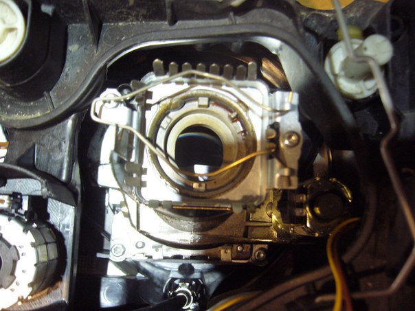

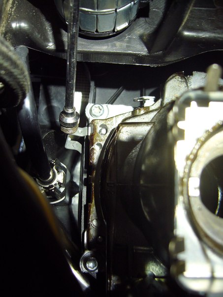

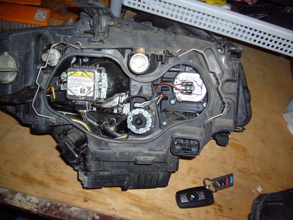

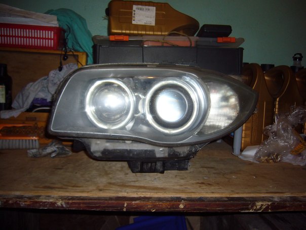

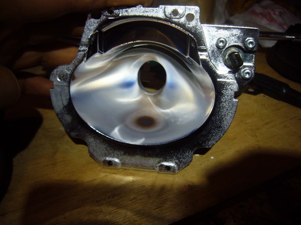

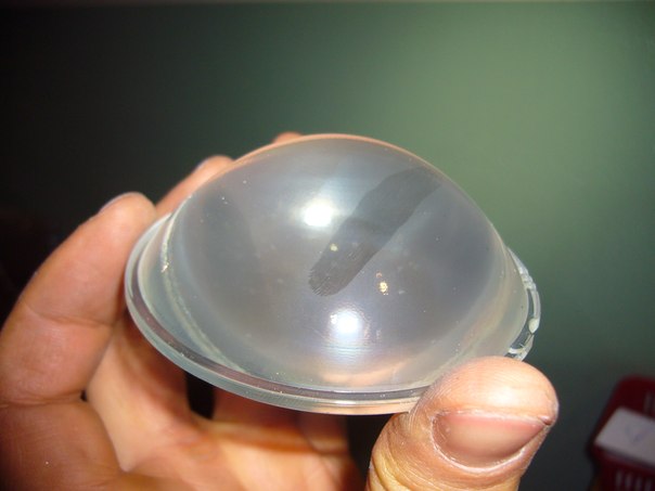

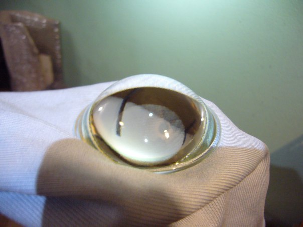

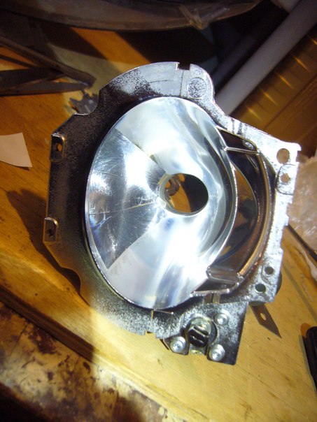

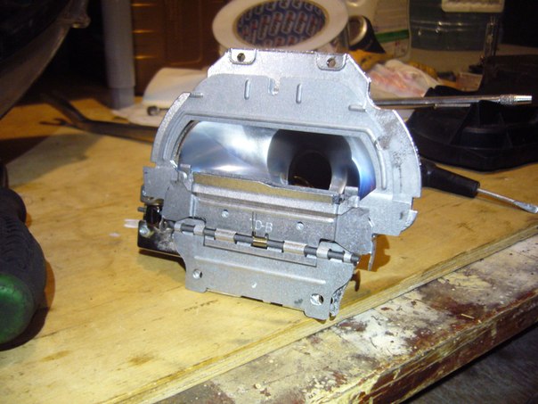

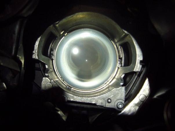

    ребят а я доставал линзу и чистил ее)))))))
    е87 06год
    что то тут откручивал. 4 торкса маленьких
    снимаем зажимчики, держим их магнитиком и снимаем отверточкой
    вынимаем отражатель со шторкой дальнего света.
    у меня выгорел отражатель, я его алюм скотчем восстановил. полгода работает на 5+
    линза держится железным зажимом, поворачиваем аккуратно зажим , и вынимаем и то и сЁ
    тер мягкой тканью и в итоге красота
    сравнение до и после
    в последней фотке видно что скотча я мало наклеил и по краям есть темные пятна(, но все равно свет стал супер. пока лезть туда еще раз не хочу..
    Буду рад если помогли мои фотки кому
    Megion2108 и kvak нравится это.
