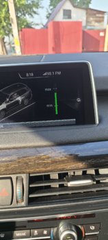

    Добрый день, при езде по трассе, средняя скорость 130-170, после остановки проверил уровень масла, показала ниже мах примерно 4-5мм, машина постояла минут 20, опять уровень такой же, доехал до места вечером, утром замеряю, уровень в норме и так было не один раз, это нормально? боюсь или перелить, или что не хватит!

    бывет неприятная ситуация когда льют форсунки на стоящем авто и тогда в масло может попадать довольно много бензина. При езде когда масло хорошо прогревается, то бензин испаряется и уровень падает. Потом когда постоит опять бензин наливается и уровень растет. Это было типичной проблемой у ауди и там даже отзывы были, у бнв встречается. но редко. Типа понюхать - не воняет ли бензином из маслозаливной...

    Сейчас проверил, ездил по городу, опять показал половину уровня, правда авто чуть 2гр под наклоном стоит, он может загонять? Может кто сталкивался?

    Там вообще-то есть шкала которая показывает, мин и макс

    Шкала разделена на 4 или 5 равных делений между мин и макс, но они довольно условны.
    Слейте в тарированную емкость и посмотрите остаток, лучше в этом вопросе перебдеть. Масло залить новое, фильтр тоже.

    так и сделать придется. вот шкала, вроде нет делений, есть ми и макс

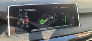

    вот

    У Вас ушло одно деление. Электронный щуп это не аналог обычного щупа, где можно отслеживать плавное снижение уровня масла.
    Такое снижение не критично, можно ездить дальше. При плановой замене посмотрите остаток масла.
