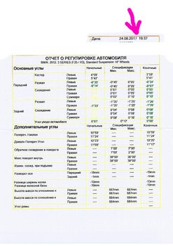

  23. Michalych-85
    Michalych-85 Участник тусовки
    24 июл 2016
    32
    Вот два файлика, один сход/развал делал в августе, другой не так давно. Может у меня глюки или ещё чтото...
    Кто может, посмотрите пожалуйста. Интересует ваше мнение.
    Особенно внизу "смещение оси" да и "кастор" тоже

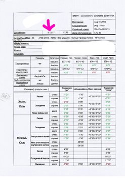

    Купила машину в конце марта, пробег 500 с небольшим км ...машина не идеальна в управлении(( вело , примущенственно вправо. Обратилась к официалам ( сервис худший из всех что я встречала , хотя третий раз покупаю новую машину в салоне ). Сначала мне доказывали что все норм, он даже сел прокатился, но я настаивала на своём так как есть с чем сравнить и знаю какой должна быть норма. В итоге да, проблема была , они типо её подправили , но он ( привыдаче машины ) сказал прямо, что мол человеческий фактор и если таки проблемы полностью не устранилась мол приезжайте снова. Проблема полностью не устранилась(((По рекомендации друга в этом разбирающегося сегодня поехала к одному из лучших специалистов по сход развалу. Он довёл все до ума , но выяснилось, что переднее левое колесо смещено назад росли на пол см((( и вот с этим он сказал он ничего сделать не может. Внимание вопрос: с какого ....на новой машине смещено колесо ?((((((:)cry::cry::cry:

  26. PolSmit
    PolSmit Старожил
    17 мар 2007
    5,243
    Вести машину может из-за плохого поведения резины ранфлет в колее. Резина жёсткая и поэтому она не принимает форму колеи, а как бы выталкивается из неё.
    Киньте сюда распечатку сход-развала.

  28. nastyushka1981
