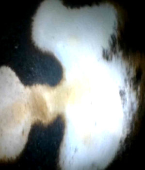

    Добрый день! Из-за неровной работы двигателя (пропуски зажигания, иногда троит на холодную) сделал диагностику цилиндров эндоскопом и обнаружили, что на всех поршнях притуствуют такие вот пятна (сверху на каждом поршне, фото прикрепляю). То есть, примерно по центру нагар смыт полностью, о чем это может говорить? Несправны форсунки? Спасибо Screenshot_8.jpg photo_2023-07-01_19-56-27.jpg

    Так вы коррекции по форсам смотрели ?

    Да, по коррекции в норме всё

    Антифриз на месте? С подобной симптоматикой меняли недавно ГБЦ по причине трещин во всех цилиндрах.

    да, с антифризом тоже норм, не уходит. зимой была замена маслостакана, не знаю может ли это быть как-то связано с текущей проблемой

    Бензин не меняли на какой нибудь "супер очищающий"?

    да нет, обычным заправляюсь. возможно, на какой-то заправке плохой бенз был, но интересует, что сейчас делать, действительно ли нужно заменить форсунки?

    на отстрелы была зашита?

    зачем менять форсунки, если вы выше ответили, что коррекции по всем форсам во всех режимах в допуске?

    530 с завода в родном софте. Есть версия, чо не прокачали систему должным образом. Началось после замены антифриза и мойки радиаторов у ОД по акции.

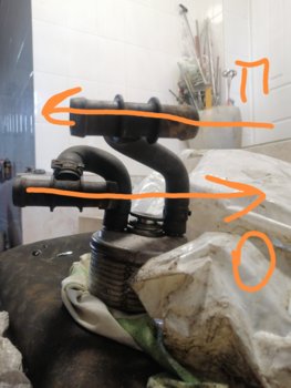

    На ауди столкнулся, там теплообменник на печку сделан так что патрубки ниже и пробка всегда, потом перегрев коробаса обеспечен, причём теплообменник этот паралельно печке, пережимаешь шланг печки и один хрен помпа не может его прокачать
