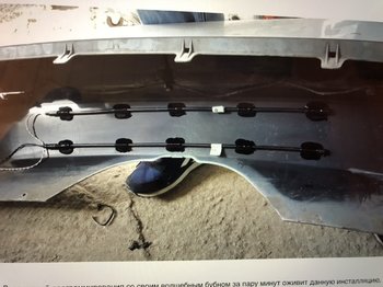

    Кто ставил на F15 Smart Open, в какие места ставили антенны?
    Поставили сначала нижнюю в самый низ, верхнюю как показано на фото черным крестом (как раз в самый низ металического усилителя бампера). Работало не стабильно, и очень редко срабатывало.
    Потом снял бампер и перевесил верхнюю антенну на уровень синей полосы. Пока не навесили бампер все работало как часы, как повесили бампер вообще перестало работать.... Верхняя антена припала на верх металического усилителя бампера.
    Закралась мысль что виной всему именно металический усилитель, видимо дает помехи антеннам Smart Open.
    Кто ставил себе, куда антенны разносили? Как боролись с такой проблемой, если возникала? 10.jpeg

  11. Hare999
    Hare999 Завсегдатай
    23 окт 2009
    311
    Думаю версия ПО вряд ли будет влиять на работу SO.
    У меня работает, но не всегда, надо очень определенно махать ногой, но это тоже не всегда срабатывает.
    Там где я переставлял в последний раз антенны, это фирма, подобная Вашей.
    Там есть хороший электронщик, который много чего своими руками сделал и воплотил в жизнь. Его предположение было, что мешает усилитель бампера, и вообщем то очень на это похоже... если учесть что антенны микроволновые.
    На следующей неделе доеду, попробую поставить антенны ниже, как на фото. Тут верхняя антенна стоит ниже усилителя бампера. Вроде у человека нормально работает, буду пробовать

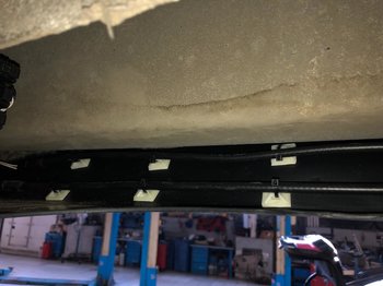

  16. Wlad22
    Wlad22 Участник тусовки
    3 фев 2016
    173
    Приветствую!
    Ну что идеальное положение антенн найдено? У меня как на фото. И один раз из пяти не срабатывает((

  18. Wlad22
    3 фев 2016
    173
    Не в ф16 такие обе.

  20. Hare999
    Hare999 Завсегдатай
    23 окт 2009
    311
    Пока не нашел...
    Передвинул их почти в самый низ, все равно норм не работает.
    Уже честно говоря не знаю куда перемещать еще

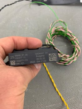

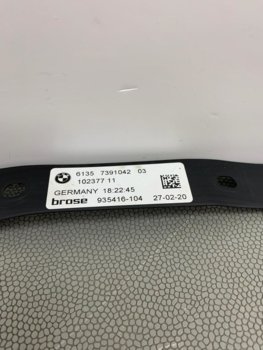

  30. Arsen
    Arsen Абориген
    3 июл 2003
    2,393
    Вот такие как на фото.
