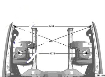

    Нигде не могу найти чертеж и подробные размеры лонжеронов относительно точек на кузове под капотом.
    Картинку с расстоянием между ними я нашёл, но этих точек мало. Есть ли у кого-то более подробный чертеж подкапотного пространства сверху?

    А тебе чем этих размеров не хватает?
    Ты что изготавливаешь морду самостоятельно из листового железа?

    Тех размеров достаточно даже для замены полностью лонжеронов. Все остальное ловится диагональными сравнительными размерами и частичной или полной сборкой/разборкой морды с нормальными ровными запчастями. Если ты не понимаешь, как это делается, то поверь мне на слово, что никакие дополнительные размеры тебе не помогут.
    Пысы. Стремление попытаться выставить кривую морду малыми издержками: как неделание снимать мотор, желание сэкономить не приобретая ровный телевизор( типа этот выправлю, все равно внутри не видно. Петли капота типа тоже выправлю и т.д - не помогут тут размеры.
