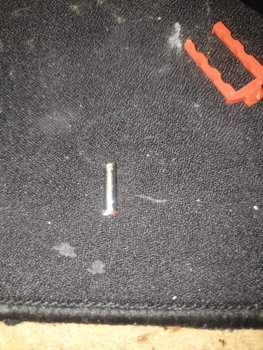

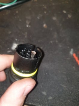

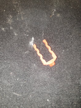

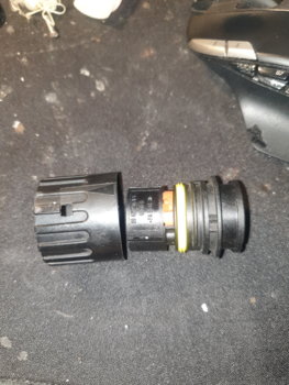

    Заказал б/у косу, пришла в идеале, тянуть косу было лень, решил поменять разъем. Рассказываю как вынуть провода.
    1) выставляем стопорное кольцо так чтоб в отверсти была видна скоба (красная), оно в этом положении фиксируется
    2) стягиваев стопорное кольцо - оно снимается только в этом положении туговато, но не ломается
    3) со стороны где 2 конца скобы - надавливаем чем ни будь острым и вынимаем скобу
    3) специальной приблудой в виде тонкой трубочки (мне было лень искать, поэтому использовал серый кабельный наконечник) надеваем ее на контакт и вытаскиваем его за провод
    4) собираем в обратном порядке - и радуемся
    ЗЫ Лучше заранее отфоткать куда какой провод.
