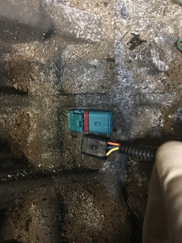

    Стою на улице,перебирал стартер.е60 n52
    Все собрал,не могу сообразить откуда разьем.
    На квкг все на месте-3 с подогрева один питающий.
    Тупо не вижу свободного разьема.

    Так выглядит со стороны заслонки
    Сам провод не длинный,см 20
  3. Главный Инженер
    27 мар 2008
    19,903
    Видимо, разъем 2-й ДИСЫ ...

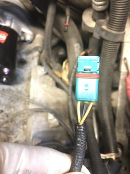

    Разобрались
    Датчик коленвала который пол стартером
    Теперь вопрос второй-как поменять разьем и где его купить?
    Может взаимозаменяем с какими моделями?

    Buchsengehäuse blau 1er 3er 5er 6er 7er X1 X3 X5 X6 Z4 (12527507526) Nr 12527507526.
    Dichttülle 0.5-0.75MM² 1er 3er 5er 6er 7er 8er X1 X3 X5 X6 Z3 Z4 Z8 MINI (61138366245)
    Nr 61138366245.
    Buchsenkontakt MCON 1,2 0,5-0,75 MM²/AG 1er 3er 4er 5er 6er 7er X1 X3 X5 X6 Z4 (12527545852) Nr12527545852

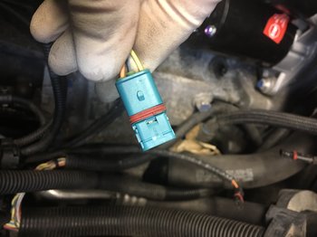

    коллектор отвести чуть подальше.я завидую вашей нечеловеческой гибкости ))
    Болт верхний на стартере доставляет особое удовольствие ...)

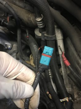

    И по второму разьему на трубку квкг подскажите номерок,если кто знает(красный наконечник)

    Nr 12527507529. Nr 61138722290

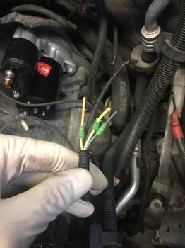

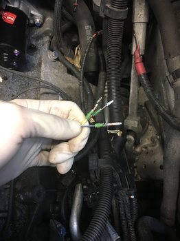

    Может кому то пригодиться.
    Также были заменены фишки на трубки квкг.

    Фишка меняется не трогая впускной коллектор(при условии отсутствия обломков в разьеме датчика).И стартер на n52 возможно снять за полчаса без ямы и хитрого инструмента.
    Olegator73 еще раз спасибо за помощь.
