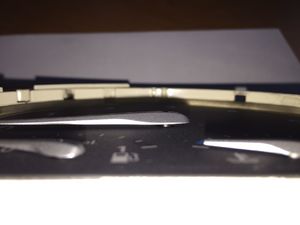

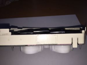

    Уважаемые форумчане, прошу помощи, т.к. не могу разобраться.
    Необходимо снять стрелки, чтобы снять плату и долезть до светодиодиков. Панель частично не подсвечивается. В полуразобранном состоянии, если включить, отодвинуть плату и заглянуть, то видно, что частично некоторые не горят. Плюс есть битые пиксели, которые так же хотелось бы убрать.
    Много видео насмотрелся, но нигде не нашел разборку именно ЭТОЙ :cry: панели от X3 E83. В других панелях держат шток и сдергивают стрелку, если шток не зажимать, то из моторчика стрелка сдергивается вместе со штоком, соотв. панели хана. Подлезть к штоку каким либо инструментом ума не приложу как, т.к. там расстояние 1-2 мм.
    Помогите, может кто разбирал ???:help: :shock:

  2. Окулист
    Окулист Живу я здесь
    9 фев 2007
    8,009
    Стрелки снимаются вращением. Крутите против часовой до упора, затем продолжаете прокручивать и стрелка заскользит на штоке. Одновременно легонько тянете и как бы скручиваете её со штока. Резьбы там нет, просто скольжение по штоку будет. Заранее желательно отметить крайнее левое положение стрелок. Делается с помощью малярного скотча. Наклеиваете кусочек его на шкалу под стрелкой, сдвигаете стрелку влево и карандашом отмечаете положение.
    Одевать стрелки надо будет тоже вращением. При этом выставляете их в крайнее левое положение по отметке на скотче.
    Ну или можно хирургическим инструментом ухватить шток и тупо снять стрелку. Но так часто этим самым инструментом царапают шкалы.

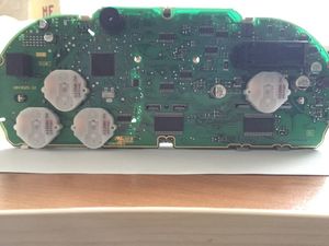

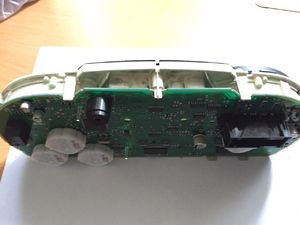

    Я сейчас отъехал, пишу с телефона! Приеду, подключу панель и тогда подскажу! Но скорее все чёрная прямоугольная, что возле 3х моторчиков!
    Снимается все просто, вынимается панель ( отсоединив разъём), далее задняя чёрная крышка на 5 зажимах ( 2 по бокам сверху и 3 снизу) и все! Полный доступ к задней части, что на фото! А вот, чтобы к передней добраться, нужно снять стрелки(((

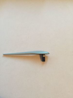

  10. Окулист
    9 фев 2007
    8,009
    Со штоком конечно. А потом вот:
    Зря я все разжевывал ....

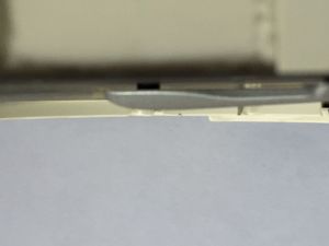

    Вот что получилось
    315252 Я думал, шток, который в моторчик входит. Некоторые умудряются с ним вытаскивать.
    Но, подскажите, пожалуйста, обратную сборку. Выставляем стрелку на отметку, которую сделали на скотче и начиная вдавливая проворачивать, по часовой до этой отметки, так ? Соответственно, потом возвращаем стрелку на место (на "0") и подключаем панель. Как-то думаю так.

    Как я и предполагал ранее, это оно:
    Вот, только думаю, что если дело в контактах или дорожках, то они будут изнутри (если дело не в самом реле)
    А, если изнутри, то снимать стрелки )

  16. Окулист
    9 фев 2007
    8,009
    Вращать лучше всегда против часовой стрелки.
