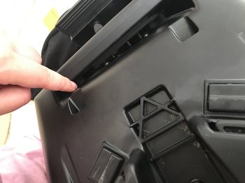

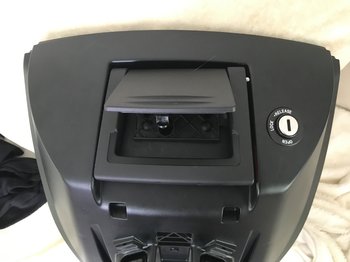

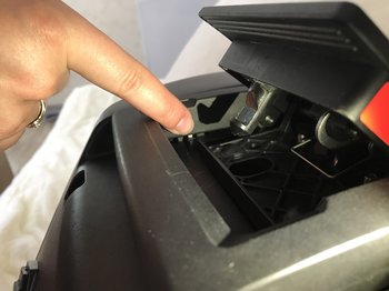

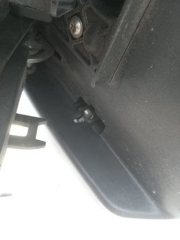

    Всем привет! Сцена следующего характера, имеется открытый кофр на 28 литров, ключа разумеется нету. Хочу перебрать личинку под свой ключ, начал смотреть видео как ее извлекают и на всех видео у мастеров это получается за 15 секунд с помощью самопальной клюшки и ключа. Я попробовал делать тоже самое, но без ключа и разумеется нихрена у меня не вышло. Переговорив с ребятами из группы, получил ответ что вариант на ютубе для меня не подходит и кофр надо разбирать. Принялся за дело. Снял крышку, раскрутил всю внутреннюю скорлупу нижней части. Но по мануалу указано что ещё надо снять ручку, принялся за этане простое дело и встрял. Я раскрутил все болты, но ручка не поддаётся для снятия т.к. механизм для переноски заблокирован в положении когда кофр стоит на мотоцикле. Теперь мне мешает снять эту ручку петля с металлическим стержнем по середине слева ручки. Варварские попытки вытянуть петлю не дали результатов. Кто сталкивался ? Как мне снять эту ручку и наконец добраться до желанной личинки?

    Сталкивался, когда делаешь личинку под себя, под оригинальный ключ от мота, к примеру. То потом кофр ключом с мотоцикла не снимешь. Для того чтобы открыть ручку, эту петлю надо вглубь протолкнуть, чтобы она с ручки снятия кофра слезла и тогда ручка поднимается. Но имей ввиду, ключом потом кофр снимать не сможешь. Только отверткой )

    в открытом состоянии это выглядит так. Поэтому нужно открутить максимлаьно большое количество болтиков, и отверткой аккуратно отжать этот фиксатор, чтобы освободишь ушко. у меня так получалось в свое время

    Я полностью перебирал кофр и после этого все снимается и открывается безо всяких отверток!!!
    Что то вы значит не правильно собрали))
