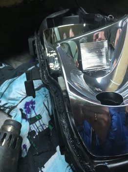

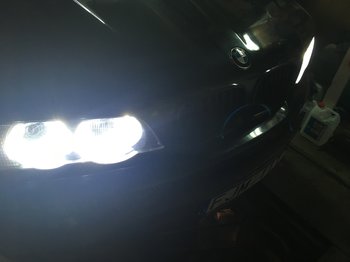

    Насчёт глаз - ццфл херня. Не советую.
    Я сначала СОВ ставил, через пол года перегорели в дальнем. Теперь всунул диодные. Светят обалденно
    Фото так себе, в гараже на скорую руку.

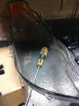

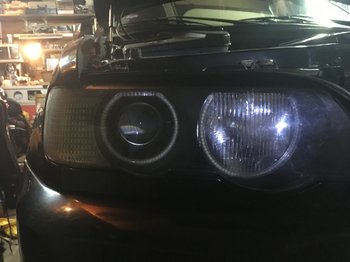

    Вот собственно такая же проблема. 2 часа на вскрытие. Тоже установка глаз, друг ковыряет клиенту
