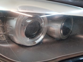

    Добрый день!
    Была у меня проблема - казалось, что фары смотрят вниз, думал что это связано с положением кузова. Сделал адаптацию, проверил уровни, собирался чистить контакты и тут вдруг в Юните выяснилось, что проблема в другом - на линзе отвалился ободок и упал так сказать на нижнюю сторону.
    В принципе, если не приглядываться, то не видно. Но с другой стороны фара хоть и незапескоструеная, но уже точно не новая. Я видел продаются стекла на фары F01/F02, вот и задумался, может стоить освежить фару? поменять стекло, заодно и приклеить этот ободок?
    Кто сталкивался? На сколько сложный процесс? Что необходимо учесть?
    Спасибо!

    я га 1ой серии сталкивался, процесс настолько сложный что даже сломав стекло у меня не получилось разобрать (упражнялся на битой фаре)

    Геморно это, но в целом ничего страшного нет. Выпиливается старое стекло по контуру а потои из паза выковыриваются остатки всего этого безобразия. Можно обратиться в контору которая этим занимается профиссеонально , благо развелось их уйма.

    IAROSLAV S, https://vk.com/autosvet31 напиши сюда, думаю проконсультируют тебя, ребята разбирают и ремонтируют абсолютно любые фары, посмотри у них отчеты на страничке.
