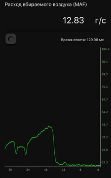

    8C0ADDEF-360A-4EE9-A785-C8891AA26839.jpeg Н 82D4542C-C881-4ACB-BA9E-E6D7FACCEB0A.jpeg У меня тоже подозрения на дмрв.
    Но менять деталь за 8к из-за подозрений расточительство. Нужно понимать что доподлинно свидетельствует о его смерти? К сожалению, я не смог найти какой-ти однозначной информации по этому поводу.
    У меня горит ошибка p3264, на холостых расход воздуха 12-13г/сек, напряжение на сигнальном проводе 2,53В.
    Замена?

    Nikita.V.Orlov Участник тусовки
    9 дек 2019
    78
    Промывка очистителем карбюратора (очистителя дмрв у меня нет) изменений не дала, замочил в спирте))
    9 дек 2019
    78
    Замочил, просушил, поставил.
    Цифры вообще не изменились.
    Осталось понять, это нормальные цифры или нет?
    Если показатели не правильные, значит однозначно покупать новый

  25. Nikita.V.Orlov
    9 дек 2019
    78
    B9BA21BB-555E-42AC-951D-8E1D42B107BA.png 0F602945-CAAA-4D6E-BBA0-FD156CAC852B.png E31F1645-86B7-43B4-8537-FB2C8E74BB90.png
    На бензиновых точно так, а для своего n47d20 не нашел данных. Лучше бы понять адекватные ли расход воздуха.
    На хх - 13г/сек
    На 2000об/мин - 46
    На 3000 - 86
    На 4000 - 104
  26. Ice_john
    Ice_john Старожил
    9 ноя 2014
    5,203
    Если напряжение больше, то и данные скорее всего не корректные.

  30. Nikita.V.Orlov
    9 дек 2019
    78
    Примечательно, что ошибка P3264 и подергивания начались после программного отключения егр. Спецы, что отключали егр уверяют что дмрв скорее всего не при чем, скорее проблема в грязном впускном коллекторе. Вот вопрос с чего начать)) и там и там цена вопроса 8К)
