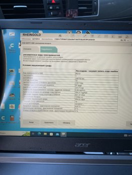

    Не так давно стал обладателем е91 2008 год рест n47d20c
    Искал на просторах необъятной информацию
    Выдаёт ошибку 3ff1
    Купил шнур, поставил реин
    Вопрос такой

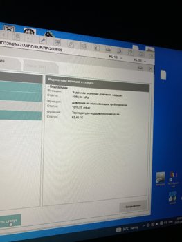

    Фактический расход воздуха/наддув МЕНЬШЕ заданного значения примерно на 10%
    Тачка едет как надо
    Расход( не знаю норма это или нет) 12,5 при средней скорости 19,5 примерно км/ч
    До этого были подтеки на пайпах и на дросселе болтался он
    Резинки по впуску заменены, патрубок вентиляции проверен, сидит мёртво, вопрос с патрубком на дросселе решён
    Все сидит нормально
    Дмрв мыл спец жижей
    Чек загорается примерно раз в 5 запусков
    Иногда появляется при троганье в пробке
    Параметры на холостых прилагаю
    Описание условий получения данной ошибки так же
    По словам пред владельца егр отключён программно, фактически висит на месте.
