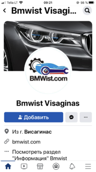

    Вообще, этот Александр даже не из Латвии, раз уж на то пошло. От Риги он живёт в 260км.
    Тот о котором я говорю, работает по определённым дням в Латвии, про Ригу не знаю(расстояние не малое) но в Даугавпилсе точно. Или же это просто чудесное совпадение и есть два очень похожих по нику и роду деятельности человека, с одинаковым именем.

    Не, это другой какой-то. Да и написание другое тоже bmwist, вместо bmweast
  8. Toss
    Toss Banned
    29 май 2013
    23,154
    Новосибирская обл.
    Ну другой так другой...
    Хотя догадываюсь о ком речь...
    Да, действительно другой
    Вот о ком речь
