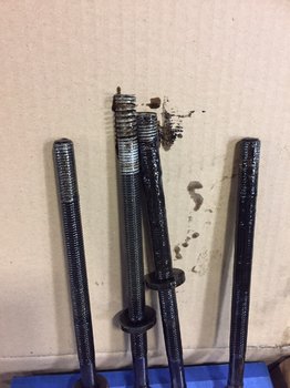

  18. Chappie
    Chappie Участник тусовки
    10 сен 2017
    77
    Беларусь
    Как решили проблему? У меня на 10 тыс км - расход 2,5 литра. Стабильный правда, не прогрессирует. Пробег 180 тыс, моих из них - 50 тыс.

  26. Chappie
    10 сен 2017
    77
    Беларусь
    Это как гадать на кофейной гуще :)) я делал так:
    - устранил все течи (прокладочки, уплотнители там всякие) - стало меньше уходить, но не намного
    - а сейчас буду мотор разбирать, т.к. антифриз уходит, прорыв карьерных газов, заодно и колпачки маслосъёмные поменяю
    - ещё есть турбина и Кольца на поршнях - но надеюсь, это не мой случай ...

  28. Chappie
    10 сен 2017
    77
    Беларусь
    Сняли голову, вердикт таков: ослабло крепление болтов, поэтому под хорошей нагрузкой, голову немного приподымает. Со слов мастера - это проблема, по крайней мере начальных годов n55. Сейчас - проверка головы, при необходимости - шлифовка, восстановление резьбы всех колодцев и замена прокладки. Заодно заменю маслосъёмные колпачки. И надеюсь, что после этого тоже будет 0 ))
