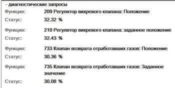

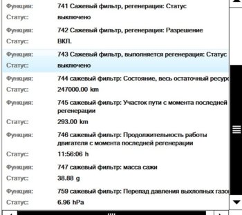

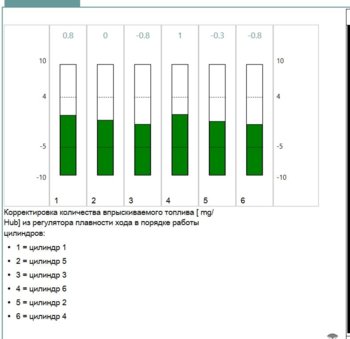

    автомобиль 2018 года, был куплен в 2020 с пробегом 4000 ,сейчас пробег 35000, расход масла 1 литр на 4500-5500 пробега, режим езды-всегда спорт, масло 0w30 оригинал,расход топлива 19 литров. замена каждые 6000 км, считать ли это нормой?
    пробовал масло 5w30, расход вроде увеличился но может и дилер недолил,
    так как любая диагностика турбокомпрессоров на этом моторе начинается с его снятия делать это совсем не хочется, по поршневой косвенно все ок , кроме расхода никаких нареканий в эксплуатации нет, ошибок никогда не было.
    хотелось бы послушать мнение гуру, спасибо
