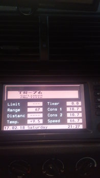

  14. Dr.A.Mehan
    Dr.A.Mehan Участник тусовки
    3 окт 2017
    189
    Иркутская обл.
    В общем появилась ошибка. Буду смотреть. Расход замеряю по полному баку, показывает примерно правильно. (то что на фото это расход топлива только по трассе 300км и в городе км 50 примерно) ночью ехал турбина издавала звуки похожие на блуоф при сбросе педали газа. по факту расход вышел 15,5 на этом отрезке. по трассе шел 100-120. думаю есть смысл вакуумный клапан глянуть что на турбине.

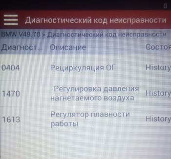

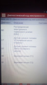

  15. Dr.A.Mehan
    3 окт 2017
    189
    Иркутская обл.
    первый скрин это ошибки панели приборов, а вот этот уже по двигателю
  16. Dr.A.Mehan
    3 окт 2017
    189
    Иркутская обл.
    Что за помойка?

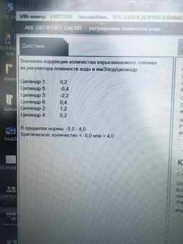

  28. Toss
    Toss Banned
    29 май 2013
    23,154
    Новосибирская обл.
    Коррекции по форсункам, смотреть в рейне или инпе.
    В рейне выглядит так
