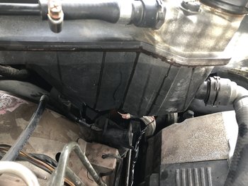

    Здравствуйте! Пропускает расширительный бочок когда нагревается антифриз . Что посоветуете друзья? Фото прикрепил

    Помоему ответ очевиден. Не?

    видно откуда пропускает. Запаять или заклеить можно?

    А поменять не? Религия или финансы не позволяют? Неужели трудно осознать, что он от старости по швам трещит?!

    Можно надёжно обмотать скотчем!Менять,однозначно!

    Можно! Но когда из под капота повалит пар зимой- лучше сразу его не открывать(капот)- что б не ошпариться!)

    У меня родной в конце лета тоже начал на шве подтекать. Причем видно было место течи. Был в 1.1 т.км. от дома. Купил клей. Снял бачок, пристально обсмотрел: место течи не нашел. Видимо микротрещина которая появляется при нагреве ОЖ и давлении. Обратно поставил. Перед дорогой на нагретом двигателе "стравил" давление (открыл/закрыл пробку). До дома доехал не подливая (проверял время от времени уровень). Месяца 2 - 3 назад поставил неоригинал, MEYLE
    https://www.zzap.ru/public/search.aspx#partnumber=314 223 0001&class_man=MEYLE
    Пока всё ок.

    Тема старая. Бачки текут из за крышки. Крышку надо менять почаще. Купите бачек, обязательно крышку меняйте.

    + из за времени. БачОк уже не тот, пластмасса потеряла свои свойства. Крышку менял менее года назад. 1,4 бар. как и надо.

    Процитирую ещё раз, для тех кто думает что заменой крышки хватает судьбу за яйки.
    Пластмасса от времени и температуры становится хрупкой. Это неизбежный процесс, который лечится только заменой!

    Ещё бывает прорыв бочка из-за подклинившей помпы- из-за избыточного давления...
