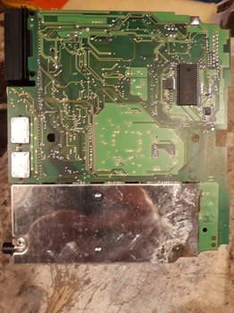

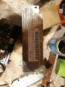

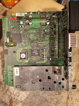

    Всем доброго времени. Проблема в не работающем радио, CD, кассетника. Радио модуль (РМ) BM53 (у меня американец) я перезагружал, разбирал, прописал 5 контактов (знающие люди понимают какие), предоэранитель в маме (10 А) целый. Но магнитола не работает. Не включается. На экране приветствие есть, расход, температуру ... показывает. Подскажите что еще проверить, сделать чтоб все заработало?

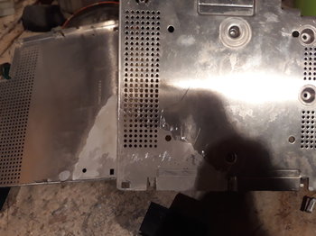

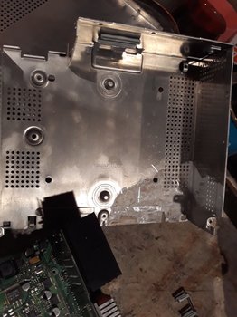

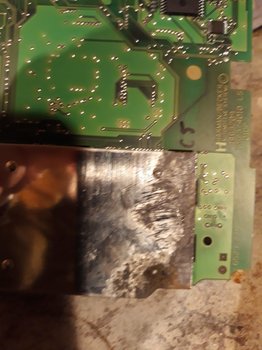

    Предыстория. Все началось с промывка этого модуля. От прежнего хозяина достался кем-то законный АКБ, не качественно наложена была эпоксидная смола в связи с чем электролит попал в поддон где установлен АКБ, блоки радио и парктроников. На РБ были отложения солей со слизью от попадания на корпус блока электролита. Соответственно все было снято и помыто под струёй еле тёплой воды, а РМ еще и разобран частично, а именно снята верхняя крышка, чтоб промыть лучше из нутри. Потом высушено, собрано, установлено. В итоге модуль не заработал. Проверил еще раз фишку, пошевелил, эффект 0. На кочке во время движения включился, обрадовался, но заглушив авто и запустив повторно расстройство, 0. Диагностика bmw scaner1.04.0.... радиомодуль и видео модуль не видет. Подскажите, что еще проверить, сделать чтоб заработал? Доннара нет.
