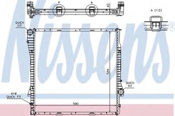

    Два раза подряд ставил радиатор behr, мало того, что они в скором времени начинают течь на завальцовке, так у них не было отверстий под кронштейны - 17117528618 и мне пришлось их просто отложить в сторону. Смотрел описание NISSENS артикул 60787A, так там по схеме имеются данные отверстия под кронштейн

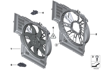

    хотел еще поменять кожух вентилятора - 17107524294 (продается только в оригинале) т.к. мой подубитый, но передумал, ценник под полтос и странно,что кожух вместе с вентилятором -17427521767 дешевле почти в два раза цены кожуха
