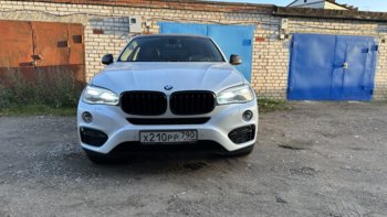

    Уважаемые коллеги! Недавно обратил внимание на странности в работе адаптивных фар в режиме АВТО и в ручном ближнем. В положении переключателя света в автоматическом режиме левая фара светит как бы не полностью
    В положении переключателя света на ближний загорается еще один сегмент
    Раньше такого не замечал, а может внимания не обращал
    Заехал на сервис, подключили комп, никаких ошибок не выдает. Говорят забей, не парься, это алгоритм работы. Как к этому относиться - это косяк или особенности работы? Посмотрите у себя, если у вас адаптивный свет

    Все нормально, это городской режим, чтобы не слепить встречку. У меня ровно так же.

    Да ничего не закодировано. Вам выше уже все правильно несколько человек написало: в авто режиме спецом так светит, чтобы не слепить встречку. У меня так же.

    На фото авто стоит? Если да, то должно гореть всё. У кого не горит, у того криво закодировано, т.к. до нормальной кодировки дошли далеко не сразу, и у многих сделано во времена, когда ковыряли hex values и т.д. Но т.к. "ну а чё, работает же!", то все думают, что так и надо.
    Спорить не буду, т.к. это типа луносрача. Но у меня с заводским адаптивом все горело.
  13. myriad21
    myriad21 Участник тусовки
    22 окт 2010
    219
    Да, стоит режим "авто". И в чем по Вашему косяк кодировки? И как исправить ?

    Кому должно гореть? Не кривая может тогда, а более ранняя? Машина полностью исправна, все работает как задумано изготовителем. Замена кодировок на исправной машине не предполагается заводом. Услуга по заливке и прошивке сугубо локальная – не для реальной пользы, а в качестве развлечения для владельцев с избытком свободного времени и отсутствием лучшей возможности его применить.

    Ну я и говорю, скорее всего ранняя. И - как я считаю, - кривая, т.к. на стоящем авто беспричинно не горит часть фары. Но опять же, если устраивает и перед пацанами не стыдно, то и слава богу.
    Для себя я бы апдейтнул все блоки какие можно, ну или хотя бы участвующие в адаптиве, а потом бы закодировал по новой всё, что надо.

    Всё там прекрасно и всё работает. Если у вас светят все секции в режими Авто, то или у вас китайские фары, или режим не авто. Еще при включенных туманках горят все секции. Прошивка не имеет значения. У меня все блоки обновлены и закодированы. Поведение как у всех, и только у вас отличается - значит, стоит задуматься.
    Так же можно зайти в настройки авто, и переключить режим с правостороннего движения, на левостороннее, тогда одна секция будет выключена с другой стороны.
