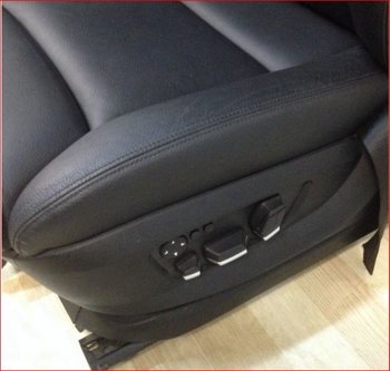

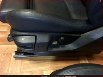

    Добрый день.Буду рад если кто мне ответит на такой вопрос ???? Замена на Комфортный салон Подключение сидений BMW f10.... У меня стОЯт поло электрыческие с подогревом .....Что мне нужно ещё до делать чтобы всё работало ?????? на 100%...вот фото моих что стоит и фото что хочу поставить .......P.S СКОЛКА ЕЩЁ НАДО ДОБАВИТЬ ПРОВОДОВ И ОТ КУДА И КУДА...МОЖЕТ ЕСТЬ ФОТО,ОЧЕНЬ БУДУ РАД ....ВСЕМ СПАСИБО.
