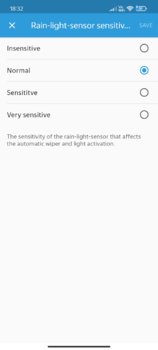

    Можно ли заставить дворники в рабочем режиме(взмахнули раз, задержались секунд на 10-15, взмахнули два)?
    Есть только два режима, которыми я могу пользоваться, но в городских условиях, они абсолютно не устраивают. Первый действительно может работать с задержкой, но только, когда авто стоит, при езде машут без остановки. И второй, который молотит так, что глаза не успевают.
    И еще есть датчик дождя, который тоже непонятно как работает. Колесико, которое якобы отвечает за чувствительность этого датчика глобально проблему не решает, а может и вообще ничего не меняет.
    Прошу прощения за много букв. Наболело… самый сезон дождей
    Возможно, не все уточнила, спрашивайте, я оперативно дополню.
    В прошлом ездила на ауди80 и проблем с дворниками не было))

    В режиме АВТО (горит зеленый светодиод), рычажок чувствительности переведен по направлению к себе - и в этом режиме дворники работают без остановки?

    К сожалению, да. Приложу фотку этого рычажка, чтобы случайно не ввести в заблуждение и не говорить о разных вещах.
    Чем больше скорость, тем быстрее они работают. Заставить дворники постоянно работать в одном темпе невозможно…
    Закодировать можно?

    Можно посмотреть через биммеркод чувствительность. Может кто-то игрался.

    Тот режим, что вам нужен возможен только при кодировании: отключается датчик дождя и это колёсико на рычажке будет регулировать скорость между взмахами, делал себе на прошлой бэхе, а с датчиком работают да неадекватно.

    Кому как удобнее " ручной режим" тоже может достать, ведь "авто" режима не станет и дворники будут елозить постоянно и придётся вручную их выключать
