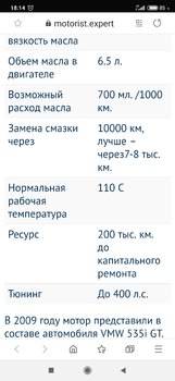

    Если честно то тема и выеденного яйца не стоит. Два слова в Гугл и вся инфа об n 55
  13. Tery
    Tery Старожил
    16 апр 2014
    5,724
