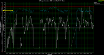

    а какая температура должна быть у 2D, масла не всегда стало до 100 доходить, температура ОЖ средняя в районе 85
    Термостат же должен на 87 открываться, такое ощущение что раннее открытие

    Правильное ощущение. На 87 должен только начинать открываться.
