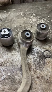

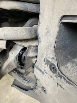

    спорт режим помогает улучшить отклик на руле? если да, то может быть сайленты приехали косых рычагов. На диагностике в сервисах как правило это не могут выявить. Надо посадить одного за руль, выкрутить до упора колеса и делать движения рулем чуть назад и снова до упора. Второму смотреть на сайлентблок в районе подкрылка, люфта в нем быть не должно либо очень маленький люфт. сам сайлент на фото

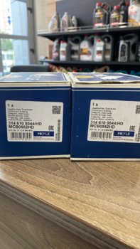

    Даже если еще и не такой сильный люфт как на видео, все равно машина будет плавать. У меня на 25 ткм был люфт намного меньше и уже приходилось машину ловить на дороге. Меняйте сайленты на новые (а еще лучше поставить сайленты Meyle, они без жидкости внутри).

    Рычаги в сборе только отличаются номерами правый и левый. Если брать только сайленты, то номер одинаковый - 314 610 0044/HD.
    Rsl19 недавно их поставил, сказал что доволен результатом!

    Сайленты идеально устанавливаются в родные рычаги, размеры идентичны оригинальным установленным с завода в рычаги, при установке на все про все 2-2.5 часа. На пробеге 19 тысяч родные видимо подразмялись что привело к достаточно сильному горизонтальному ходу рычагов слева и справа, после установки четкий руль нет размазанности, авто идеально без задержки стартует даже супруга заметила этот нюанс, стало чутка жестче или упругость появилась, езжу всегда в комфорте установлен по умолчанию в настройках и даже с достаточно жесткой резиной 21 бридж Потенза спорт очень для меня комфортно.

    Эти сайленты для каких рычагов? Старого или нового типа? Там у них диаметры разные, старые 70, новые 75.

    На авто американка 03.18 года у меня 75.
  26. nil174
    nil174 Старожил
    27 ноя 2014
    5,885
    Абхазия
    В те годы ставили кто во что горазд. Мне дилер когда менял, поставил 70 ( какие были с завода не измерял), потом сам поменял уже на 75. На более свежих автомобилях скорее всего уже только 75, но лучше предварительно измерить.
  27. Lightning72
    Lightning72 Абориген
    5 июн 2018
    2,905
    По каталогам только одна дата указана, когда рычаги в сборе с сайлентами меняли номер- это до и после 01.2018. Поэтому до этой даты возможно были отличия, а так у знакомых есть пара авто тоже 18 года, меняли тоже 75. Свежие да, все на 75 тоже
