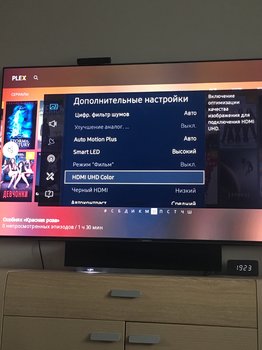

    Режим game вклчи на телике. И hdr включи для нужного выхода hdmi (в настройках зображения), а потом в настройках ps4 pro режим 4к максимальный и будет счастье

    на этом тв нельзя одновременно включить режим "игра" и hdr.. либо одно либо другое

    сорри. режим игра + hdmi UHD Color опция называется. зайдешь и выберешь HDMI к которому сонька подключена. И только потом в настройки соньки.
