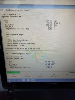

    Ошибки по лямбдам. 202 и 203
  5. Wer2346
    Wer2346 Участник тусовки
    1 апр 2022
    31
    Вот.
  6. Wer2346
    1 апр 2022
    31
    Подсос воздуха может быть? Завтра буду проверять. Что ещё нужно проверить?

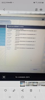

    Ну, а теперь самое интересное с показателей инпы. Прошу вас мне объяснить что менять тут? Сам догадываюсь и прошу о подтверждении.

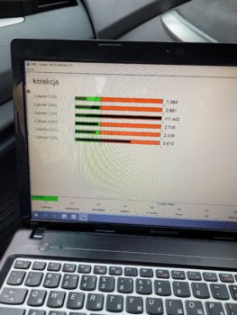

  13. Wer2346
    1 апр 2022
    31
    Корекция форсунок.
  14. Ice1k
    Ice1k Абориген
    16 июл 2013
    3,920
    Новосибирская обл.
    Давление топлива померь.
  15. Wer2346
    1 апр 2022
    31
    Давление норма. Менял даже топливный насос. Один хрен. Может фильтр или форсунки?

  17. Дэни
    Дэни Старожил
    21 ноя 2009
    5,249
    Если б фильтр- то и давления нормального не было бы, так как он и есть- регулятор давления, по совместительству. Тем более, что насос новый.
