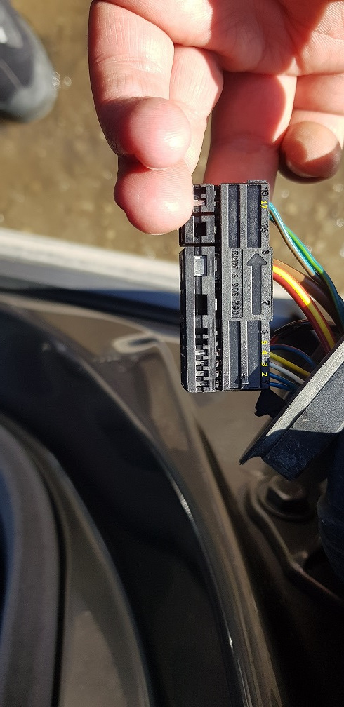

    Решив проверить на предмет окислов разъёмы дверей, обнаружил в обеих задних дверях по 2 безхозных провода, заботливо перемотанных некузявой изолентой.
    По тису желто/чёрный и жёлто/коричневый идут от блока А156 Сателлит в заднем сиденье в посадочные места № 11 и 12 разъёма Х274.
    Подписав всё до чего руки дотянулись
    Папа
    Мама1
    Мама2 с чужими проводами
    я пришёл к выводу что звери не те провода засунули в посадочные 11 и 12. И откуда/куда/зачем эти бордовый в чёрной оплётке(11) и красно/синий(12) мне решительно не понятно. Экспериментировать не стал и собрал временно как было. Парни кто знает точно или кто может снять свой разъём и сфотать, а желательно на обеих дверях, выручайте! Чую из этого у меня правый задний подголовник своей жизнью живёт, а может будит полмашины.
    Зы не факт, что мой вывод верен на 100%, поскольку на мама1 задействованы с 1 по 4й места, а у папы нет 3го

    Подголовник опускается при включении задней когда никто не сидит?))

    нет, задняя не при чём

    Это где там в "маме" чужие провода то???

    В папе , в папе намудрили. Ночью постил

    В данном случае наверно лучше по месту смотреть.
    Посмотреть куда ведут неродные провода, и прозвонить прям от самого сателита, до подухи.
    Прост наугад там не натыкать, сам понимаешь почему.
