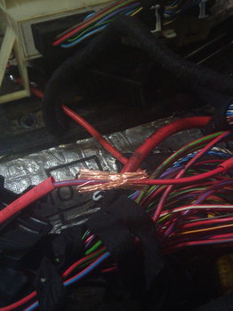

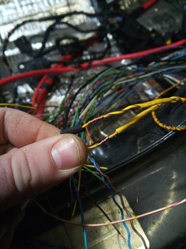

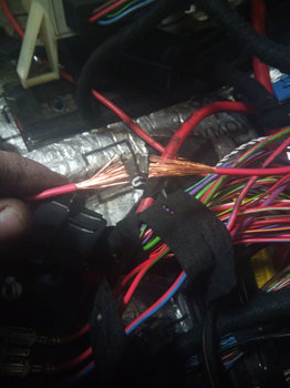

    Уважаемые форумчане!
    Прошу откликнутся тех, кто реально осознает к чему я задаю вопрос!
    В бортовой системе электропроводки есть различные нагрузки на провода( я имею виду силу тока (mA) милиамперы)
    Так как проводку паяю, то и надо понимать какие надо память а какие на смотку. Разузнал, что менее 300mA провода садятся на скрутку.
    Вопрос где найти эти измерения?????
    PS.
    Флюс: amtech-несмывайка. Вроде не плохой.
    Осталось не много!))))
    Я пояю с флюсом не активным(amtech), можно не смывать. Потом цапонлак и термоусадка
    Вот нашёл более понятную инфу, для чего цапонлак
    Цапонлак, нанесенный на паяное соединение, образует на его поверхности прочную, эластичную плёнку, препятствующую проникновению агрессивных газов в трещины и развитию коррозии в них.
    Место соединения, задняя, правая часть порога у пассажира, основная коса.

    Юрий З, скинул инфу, по поводу паять или скрутку делать. Мнения людей расходятся. Я в замешательстве. Где-то из тех же мнений вычитал, что у меди в скрутке и спайке, разница в сопротивлении в 8 раз. Блин, по ходу, если нет инфы по поводу измерений силы тока в проводах, то придётся проделанную работу переделать на скрутки. Пипец, как поторопился с пайкой. Получается и флюс зря искал, а за ним ездил в другой город, не далеко, но всё-таки.

    Видел как на Вольве проводку восстанавливали клеевыми гильзами. По отзывам, самый надежный и правильный способ.

    Ок, читал и про клеевые гильзы, но где их найти и говорят что цена гильзы очень велика. И как выглядит эта гильза в объёме?

    В общем переделал всё на скрутки. Потом цапонлак и две термоусадки
