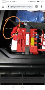

    Здравствуйте. Автомобиль Бмв х5 е70, 3.0 американец. Подскажите пожалуйста что за 2 провода идут на акб чёрный и жёлтый? Обнаружил в перебитом состоянии

    С подушками безопасности связано, его вообще не желательно снимать, при отключении тупо скидывайте с плюсовой клеммой, горит ошибка по подушке?

    Изредка появляется ошибка по подушке, но потом пропадает

    Есть вероятность, что из-за него.
    Мне досталась, что был сломан сам штекер, то есть 40% штекера уже были оставлены в плюсовой клемме, но ошибки не было, после снятия обломилась полностью, результат - пузатый чувак, но у вас вроде бы только провод поврежден, можно просто запаять
