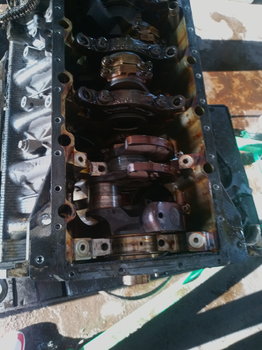

    Здравствуйте! На трассе ушло все масло, через какую то заглушку в гбц, которую выдавило.
    В итоге коленвал заклинил. провернуло вкладыши
    вопрос - мне нужно понять, повело ли блок, или коленвал, или все вместе
    (сняли два бугеля, на фото видно, сейчас коленвал крутится как положено)
    как проверить, повело ли коленвал? в другой исправный блок вставлять,и крутить? или токарь может промерить?
    существуют ли ремонтные вкладыши?

    Мне кажется или кв посинел? Если в блоке вкладыши не провернуло, то блок не должен пострадать. А вот кв если синий то мог и отпустится

    Да, посинел. Как можно проверить геометрию коленвала и блока? Этот коленвала вставить в другой блок и крутить?

    Все можно промерять. Кв зажимают в станок и крутят, так измеряют биение. Шейки отдельно меряются размеры. Но если он посинел то себе я бы уже не ставил, он мог отпустится
