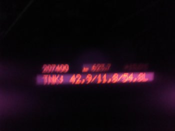

    Посмотри в сторону бензонасоса (давление померь 3.5 бар. что на холостых , что при нагрузке) И проверь наполнение бензином в правой половине бака где и стоит насос , при уровне меньше полбака. Посмотреть можно в шестом тесте приборки , в скрытом меню.

    Если бензонасос или неперекачивает с левой половины в правую, то ошибок по диагностике не будет. Плесни бензина больше полбака и понаблюдай.

    Бенза всегда полный, заправляю всегда на втором делении
