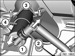

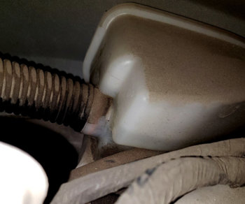

    Эксгумирую тему. Началась какая-то дичь с правой (пассажирской) форсункой. В тепле нормально, а видимо когда постоит в -10 -15С начинает подкапывать, в подкрылке под форсункой тонкие струйки желтого снега, под бампером такие же...
    При этом за неделю стоянки уровень ушел от максимума (когда в вода стоит в заливной горловине), до уровня входа трубки в бачок (хз сколько это литров):
    Учитывая ценник около 6 руб. за оригинальную форсунку (61667488733) - можно ли быть уверенным в том, что течет именно форсунка, а не соединение (ответная пластиковая часть на шланге 61677213283, которая у правой форсунки вообще выполнена как тройник)?
    Незармезайку всегда лил Liqui Moly -20С или -27C.
  16. PolSmit
    PolSmit Старожил
    17 мар 2007
    5,251
    Так надо посмотреть. Может и тройник, может и форсунка.
