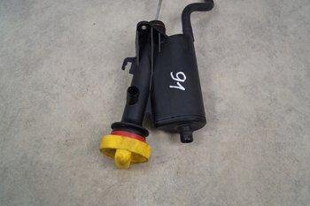

    Для тех, кто "колхозит" КВКГ:
    1. ТруЪ BMW-шный сетап от двигателя N62, в стоке висит на патрубке(обведен на картинке красным) - прям фильдеперсовый вариант для адептов непревзойденной мудрости баварских инженеров - разборный(легко контролировать и менять мембрану), стандартные фитинги(можно повесить прямо на выход из клапанной крышки), тоже в "шубе", нет длинных трубок, которые мерзнут, для замены и обслуживания не надо разбирать половину впускного коллектора; и главное - никакого зашквара - BMW же! Практически не "колхоз", а тюнинг)) Нет слива, но можно реализовать аварийный байпас, выведя шланг с щупа в корпус воздушного фильтра. Точно ничего не выдавит ни зимой, ни летом.
    2. Маслоуловитель(помойка) со встроенным КВКГ от Renault, корпус пластиковый - меньше подвержен обмерзанию, в отличие от металлических "тюнинговых" made in China, есть слив и выход на регулятор для двигателей М52(для 54 глушится), красивая желтая крышечка с щупом - которым можно контролировать отложения в трубке слива и, при необходимости, энергично прочистить. Желтое на черном - ну вещь же! Билайн гарантирует. bmw_n62.jpg 8200140763_renault.jpg
