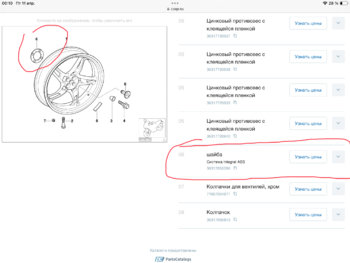

Проставка между задним колесом и ступицей редуктора R1150R

    Подскажите, для чего нужна эта проставка (шайба), в каталоге запчастей называется как (шайба Система Integral ABS), но у меня нет АВS, и я не помню была она у меня или нет, и найти не могу её.Эта шайба стоит на всех модификациях мотоцикла, и за что она отвечает?
    Благодарю!

  2. Jaros1
    Jaros1 Новичок
    23 мар 2025
    8
    Никто не в курсе?

  4. Jaros1
    Jaros1 Новичок
    23 мар 2025
    8
    У меня её не было, ну если надо то я купил уже и поставлю.

  7. Jaros1
    Jaros1 Новичок
    23 мар 2025
    8
    Если кому интересно, шайба у меня не предусмотрена конструкцией.Купил шайбу, поставил но тормозной диск стал прижиматься к суппорту так, что колесо стояло намертво.И следы на месте посадки колеса, имеют четкий отпечаток ступицы редуктора, который никак не совпадает с отпечатком шайбы.
