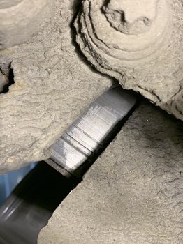

    Такая же ситуация.... пробег 12 000 начался безумный скрежет как по металу с передам при плавном торможении ... В ОД сказали что тормозная система в порядке ... это типа у вас такой стиль езды и торможения ... ‍♂️ Какой стиль ... ??? Читая об этой проблеме ... хотел ОД заставить разбираться , но их совет поставить Performance... как то не вдохновляет ...
    Как результат ? Дайте знать. Что помогло ?

    Заехал на ОД показал фото, на что сказали каждая 3 машина с таким же приезжает ... с их слов виноваты дороги плохие ... но это не гарантийный случай ... хотя до этого предписания не давали на счёт колодок и затертого диска ... Заключение было , что все исправно и не требует замены ... вот и как быть ?

    Показали сегодня один в один (задиры). Рекомендация - при следующей замене колодок, менять диски. Первый комплект колодок. Всегда диски и колодки покупал оригинал. Менял диски после двух колодок. Ничего не гудит и не закусывает.
    Был момент в 2016г., когда при плавном торможении был звук, как будто фура тормозит (и началось это не сразу, а спустя где то 10000км., Говорили, что партия дисков плохая. У многих так). Тогда да, дотерпел до износа и купил новые. Машина 2011г., Е71.
