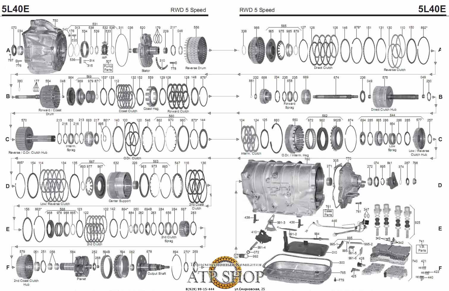

    Всем привет, столкнулся с проблемой коробки, суть в том, что при переключениях с 1-ю на 2-ю и с 2-й на 3-ю коробас подвисает. Также есть толчок при переключениях с 2-й на 3-ю и обратно с 3-й на 2-ю. Происходит это не всегда, когда плавно трогаешься и едешь все ок. Масло в норме, чистое и не воняет. Пробег сложно сказать какой, но явно за 200 000. Хочу снять поддон, снять плиту и заменить соленоиды. Грешу на них.Вот только боюсь ошибиться при заказе, на экзисте не понятно для какой коробки идут соленоиды, для GM или ZF. Может кто-нибудь посказать номера соленоидов для коробки GM? Заранее спасибо.

    http://www.bmwcats.com/bmw/catalog/E53/47745/FA53+2002+08/graphics/24/24_0938/
    номера 3,4,5
    Поменять можно, но при таком пробеге толку не будет, как на ЗФ.Дело не в них.Скорее всего гидроблок в ремонт или на замену и фрикционы смотреть.У меня при замене они были чистые,после замены ощутимых изменений не было.При пробеге 250+увы нужно готовиться к полной капиталке короба(ремонтГДТ,ремонт насоса, замена фрикционов, поршней, втулок, прокладок:()

    Если хочеца попробовать - проверьте пружины гидроаккумуляторов...

    Не "треснуты". Они просто ломаются. Причем, они разной высоты, и при установке важно не перепутать, где какая стояла. Кроме того, можно и нужно запастись перед разборкой пластиковыми шариками-заглушками. И вообще, лучше отдать спецам :)
