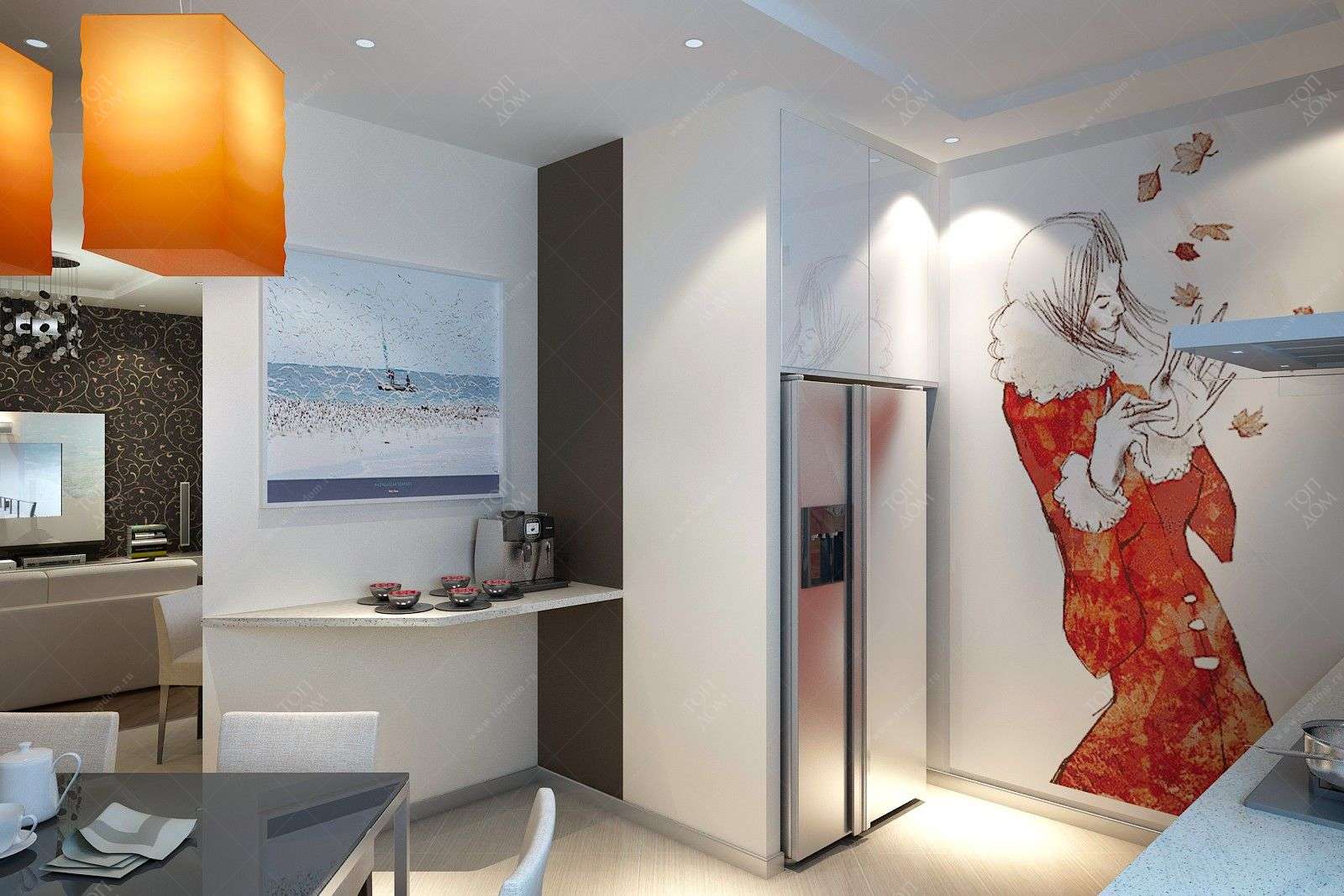

    стиль хочется - минимализм. что то типа этого:
    http://www.topdom.ru/gallery/flat/5/3.jpg

    в последней ссылке не минимализм
    имхо
    а неоклассицизм
