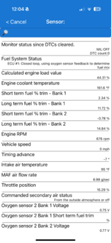

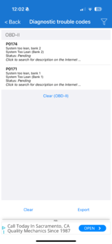

    Всем привет форумчане! Этот форум наверное последний островок, где можно обсудить проблему, которую я решаю на протяжении года… Борюсь на протяжении года с бедной смесью, две ошибки которые сбрасываются, но после адаптации опять появляются (p0171 p0174), обе лямбды ругаются до ката (машина для американского рынка с зелеными стандартами, 328xi, 9 год ноябрь, n51b30).
    За целый год машина повидала множество мастеров, никто не смог осилить её. Что было поменяно и проверено: клапанная оригинальная mahle, топливный насос в сборе с фильтром, форсунки, маф сенсор, был тест на дым, была проверка углов зажигания (хз как это правильно называется), впуск весь перелопачен, дросельная в порядке, evap тоже… уже сил нету, но хочется добить эту ошибку.
    Ps машина всегда заправлялась только на дорогих заправках(15% этанола содержится во всех видах топлива в сша), замена жидкостей всегда во время происходила
    Pss пробег 113тыс миль
    Psss бывает еще такое, когда утром машина заводится, от нее фонит бензом, хотя утечек нигде нету и все сухо, и если чуть чуть нажать на газ и резко отпустить, начинает буквально 1-2 сек кашлять и выравнивается дальше.
    спасибо за внимание!

    Ищи проблему в вентиляции топливного бака...

    Проверить фильтр и работоспособность системы, клапана, по моему опыту забитый фильтр кратно тяжелее нового, вес нового фильтра 1.469 кг.:hi:
