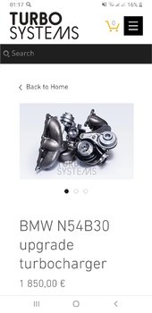

    Всем привет! На смену умершим турбинам заказал гибриды Turbosystems, под все это уже приготовил даунпайпы, увеличенный интеркулер, дополнительный маслокулер, чарджпайп. Встал вопрос по прошивке, рассматриваю вариант MHD, либо просто прошивку от хороших контор. В MHD не понял с каким RON выбирать прошивку под 100 бензин, и у кого есть опыт может дадите рекомендации какой Stage делать под мой конфиг, за мощностью сильной не гонюсь, гибриды брал как альтернативу стоку из за надежности, хочу стабильной работы на повседнев. Заранее благодарю!

    почем гибриды там ? фото есть ? варианты может разные предлагали ? мхд не чипанет машину на гибридах - а лишь как прошивальщик будет использоваться

    130тыс. руб. Почему не потянет MHD? Весь потенциал мне не нужен, думал St2+ хватит

    Под гибриды нужен кастом тюн, не знаю, есть ли у мхд готовые карты под гибриды. Всё ж этих гибридов огромное количество вариантов и размеров.
    Ну то есть, скорее всего как то они будут работать с обычным софтом под безкат, но это не то
