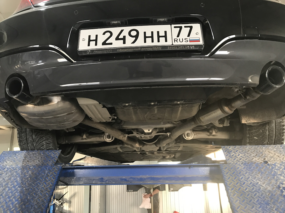

    выхлоп по кнопке меняется легко.
    у меня ф13 рестайл с н55 мотором. Так вот левая банка стоит обычная, а правая- с заслонкой, типа перфоманс. Так вот "прострелы", хотя конечно это грубо сказано, включаются на высоких оборотах, когда заслонка открывается или же при переключении машины в "спорт". Даже когда едешь и газу даешь и тут же сбрасываешь- слышны прострелы приятные. Без колхоза и прочего. Вот и кнопка... все штатно с завода.

    У меня именно на переключении идет "увеличенный звук", а на сбросе "газа" легкие прострелы приятные для ушей)) . На холостых никакого особого звука нет, может чуть чуть громче, но никаких прострелов точно нет
    Заслонка открывается вакуумом, на высоких оборотах и в режиме спорт (постоянно открыта).
    как я понял есть выхоп для ф10 перфоманс (там две банки такие как у меня справа). Так вот мне как-то установик рассказывал, что владельцу он не понравился и он его вернул- некомфортно было в повседневке. А тот выхлоп что у меня- по сути половина выхлопа перфоманс.

    Уважаемый у вас не м Перфоманс банка, а не пойми что(м.б. это перфоманс от другой модели но точно не от ф10), визуально м перфоманс выглядит вот так
    У меня вопрос тоже по теме, удалил каты поставил даунпайп, но простейший без гофры, в итоге при разгоне пропал звук двс(, сейчас хочу вернуть его(звук), попкорн и тд, мне не нужен, мысли разрезать пайп поставить гофру и спорткат, как думаете решит проблему со звуком? Или посоветуйте другой вариант? Спасибо

    Ну значит не перфоманс, мне пофиг как называется. Главное как раотает и звучит. Более чем достаточно
