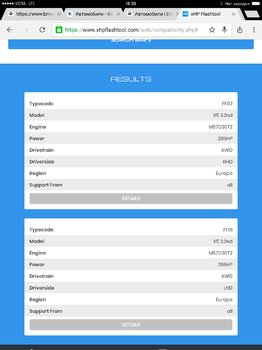

  14. Rushabi
    Rushabi Завсегдатай
    12 ноя 2016
    426
    Ханты-Мансийский АО
    как это не шьёт? есть карты stage 3 под рестайл.

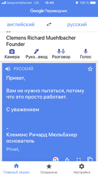

  15. Rushabi
    Rushabi Завсегдатай
    12 ноя 2016
    426
    Ханты-Мансийский АО
    Ответили ёпт.

  17. dimosXXX
    dimosXXX Участник тусовки
    15 мар 2016
    130
    Никак с этим не связано. Основная цель скорость переключения передач и уменьшить секунды разгона, снять затуп в переходных режимах, более раннее переключение на повышенную передачу и автоматом убралось чрезмерно резкое сбрасывание передачи на трассе при интенсивном обгоне. Ну и бонусом индикация переключения передачи и регулярные бесплатные обновления купленной прошивки через местного дилера.
    Но всё это актуально для авто на чипе и живой коробке. Для пробы есть тестовый период 24 часа, но в первые сутки идёт адаптация и очень сложно уловить все нюансы.
    volkovics нравится это.

  19. Rushabi
    Rushabi Завсегдатай
    12 ноя 2016
    426
    Ханты-Мансийский АО
    Точняк, не шьётся. Сегодня к машине подрубился без проблем, предложений нет :( чиркнул австрийцу, тот извинился сказал на сайте ошибка базы данных
