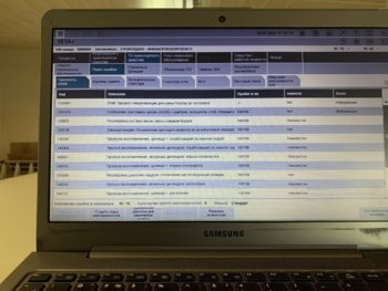

    Ребята, всем привет! Нужен ваш совет, может кто сталкивался..Суть дела такая...)
    BMW f30 320 I LCI 2016 года. Пробег 140 тысяч. Ехал вчера вечером с работы и при очередной остановке на светофоре почувствовал сначала легкие подёргивание от ДВС, а затем выскочила ошибка привода и двигатель застроил. Добрался домой на нервах)) сегодня решил заняться поиском проблемы. Первые мысли были такие: либо свечи, либо катушки. Подключил рейнголд и увидел целую кучу ошибок, связанных с пропусками зажигания в 1 цилиндре, а также о бедной смеси. Сначала решил проверить катушки. Поменял катушки 1 и 2 цилиндра местами. Стёр все ошибки завёл машину. Сначала первые пять минут машина работала ровно и я ждал когда она снова себя проявит. После проявления и очередной диагностики снова выскочила ошибка по пропускам зажигания в 1 цилиндре. Сделав вполне логичный вывод, что свечам пришёл конец(хотя проехал я на них 35 тысяч)поехал покупать новые, но не тут то было :facepalm:
    Заехав к своему товарищу в сервис решили поменять для эксперимента сначала одну свечу в первом цилиндре на новую. Провели туже манипуляцию с катушками, но ошибка по пропускам зажигания в первом цилиндре и бедной смеси так же проявилась в обоих случаях. Тогда мы решили искать причину ошибки по бедной смеси.. и обнаружили шипение в районе впускного тракта на первый цилиндр на впускном коллекторе... буду надеятся что это не трещина в коллекторе, а всего лишь высохли прокладки. Вскрытие как говорится покажет..
    Может кто сталкивался с подобным?! Возможно ли, что из-за подсоса воздуха и неправильной топливно воздушной смеси будут пропуски зажигания?!
    заранее спасибо!

    Короче ребята все печальнее, чем я думал... сегодня занимался машиной. Сначала проверили на герметичность систему с помощью дымогенератора. Все оказалось нормально. Потом решили попробовать поменять топливные форсунки 1 и 2 цилиндра местами. После манипуляций ошибка по бедной смеси и пропуску зажигания в первом цилиндре снова проявились. Следующим шагом замерили компрессию и тут выявилось следующее:
    1 - цилиндр - 9
    2 - цилиндр - 13,5
    3 - цилиндр - 13,5
    4 - цилиндр - 13,5
    Выход походу дела один: разбирать мотор и смотреть что там произошло...:facepalm:
