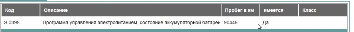

    PS. Единственная ошибка по рейнголду вот. С аккумом все норм, в -25 показывало высокий разряд и потом прошло.
